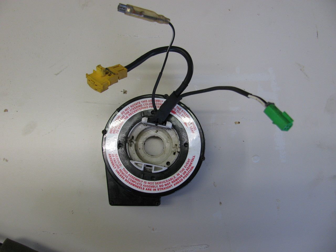

Ab Posted February 21, 2016 Report Share Posted February 21, 2016 Bij de CC van de 92er; check de bedrading van het handeltje in de stuurkolom. Deze zijn nogal eens kapot. Voor de 96er, de signalen van de CC zijn canbus signalen, deze gaan via een "clockspring" om het signaal van het stuur naar de kolom te brengen. Ook een verdacht onderdeel... Quote Link to comment Share on other sites More sharing options...
