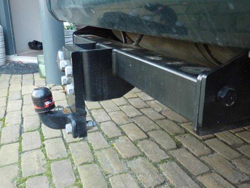

ARS Posted March 10, 2016 Report Share Posted March 10, 2016 De hard op hard afstand is horizontaal 9,4 en verticaal 5,2 cm. Dit wel ff gemeten met een rolmaatje dus niet op de mm exact. De verlagingsplaat zit het mooist aan de "binnenzijde" van de trekhaakbalk, echter kom ik dan in de problemen met de bouten. Bij een scherpe bocht kom ik daar tegen aan met de stabiliteitskoppeling van de caravan, hier in de praktijk pas achter gekomen Quote Link to comment Share on other sites More sharing options...
Sailortim Posted March 10, 2016 Report Share Posted March 10, 2016 Helemaal geweldig, dank u wel. Die bouten worden voor mij geen probleem, daar hebben we mooie frezen voor. Dan kan ik een gekeurde 4-gaats flenskogel erop plaatsen. 😃 De balk hangt lager dan ik had verwacht, maar voor mij ook geen probleem, des te hoger kunnen we gaan in de toekomst haha. En wanneer lekker in het terrein gaan haal ik hem eronder vandaan. Je moet toch lekker bezig blijven 😬. Weet u nog waar u de trekhaakbalk gekocht heeft? Ik kan niet wachten om weer te knutselen. Quote Link to comment Share on other sites More sharing options...
ARS Posted March 10, 2016 Report Share Posted March 10, 2016 trekhaak zat er al op toen ik hem kocht, heb alleen de kogel zelf verlaagd. Als het je lukt met het frezen en het plaatsen van een goedgekeurde kogel dan zie ik graag het hoe en wat Quote Link to comment Share on other sites More sharing options...

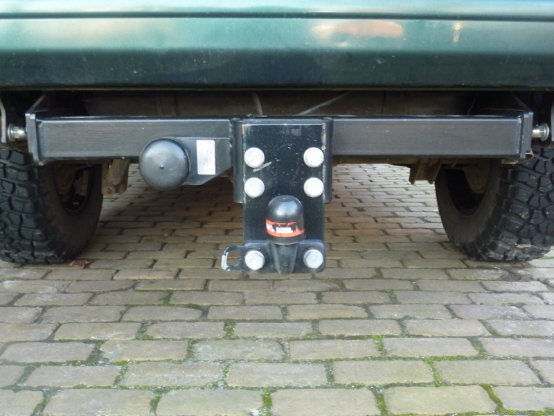

Sailortim Posted April 24, 2016 Report Share Posted April 24, 2016 Ondertussen de nieuwe flenstrekhaak balk gemonteerd. 2" verhoogt en 29'ers eronder komt de originele flenskoppeling op 45,5 cm. Dit is 3 cm lager dan originele trekhaak. Binnenkort komen er 30'ers mud banden onder en zal hij een klein beetje hoger komen. Dan ga ik een 4 gats koppeling aanschaffen die 3 cm lager uit komt dan nu. Klein beetje de boutgaten uit frezen en klaar is Kees. Wanneer we hoger gaan kan ik een 4 gats kogel plaatsen van 9 cm verlaging geeft. Ben er blij mee 😃 Quote Link to comment Share on other sites More sharing options...
