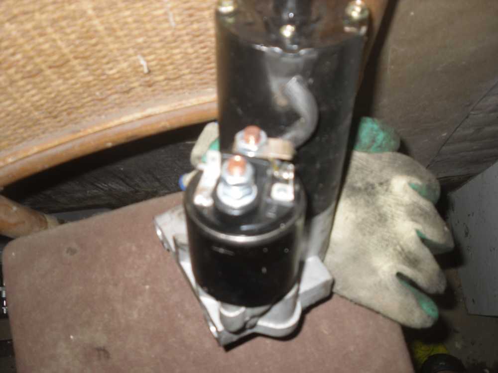

Benodigdheden:
  • Startmotor voor een 2,5 lt. Bij cherokee parts nieuw voor € 135,= (duidelijk vermelden dat het om een 2,5 lt gaat. Ik kreeg er eerst een mee voor een 4.0 lt, had ik zelf ook niet in de gaten, en moest hem dus weer omruilen);

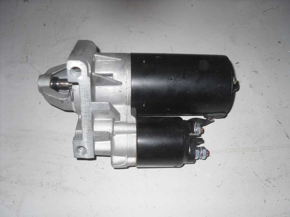

Stap 1:
Verwijder de klemmen van de accu. Dan even de torx bouten waarmee de startmotor vast zit en de moertjes waarmee de kabels vastzitten schoonmaken met een doek en inspuiten met W-40.
De startmotor zit rechts voor naast decarterpan, dus rechts voor opkrikken of de voorkant van je jeep op steunen zetten.

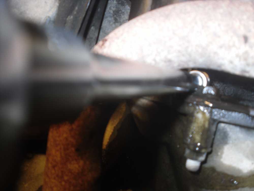

Dan de Torx bouten los draaien met eenTorx dop E12. Bij mij zaten ze aardig vast. Nog een keer ingespoten en toen even een tikje met een hamer erop gegeven en dat hielp goed (je klop dan het vuil los). De linkerbout ging er zo uit maar de rechterbout is erg lastig. Precies eronder zit een bout van, volgens mij de carterpan? En de uitlaat zit hier ook nog precies onder. Heb dus een verlengstuk tussen de ratelen de dop gezet en door de uitlaat voorzichtig een paar mm opzij te duwen deze ertussen gewurmt. Na een hoop geklooi eindelijk de boutlos gekregen. Ik hoop dat het op de foto hieronder een beetje te zien is.
post-5420-0-94593000-1292926750_thumb.jp

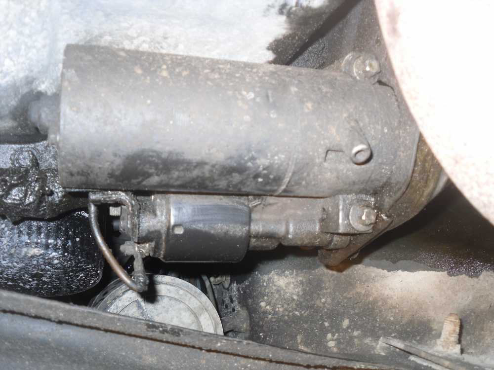

De dikke kabel op het boutje en de dunne op het klipje schuiven. Let op, op de nieuwe startmotor zitten twee klipjes. Bij de een staat 15A en de ander staat 50A. Het kabeltje moet op de 50A klip worden gezet. (hadden ze bij de garage gelijk even getest voor me).
