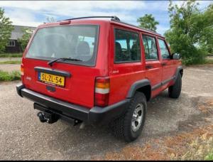

De trailer was niet heel zwaar beladen. Totaalgewicht zo'n 1000 kg.
Ik vind hem ook zonder trailer te traag. Hij reageert al traag op gasgeven, in z'n vrij. Ik moet al flink mn best doen om aan het einde van de invoegstrook op 100 te zitten. Het voelt alsof de uitlaat verstopt zit, maar ik vermoedt dat het met de lpg installatie te maken heeft. Ook het verbruik van 1:6 lijkt me wat hoog. Ik realiseer me dat een auto op LPG wat meer verbruikt, maar ik had wel iets hoger verwacht.
Volgende week laat ik de LPG installatie checken door Lex Vilier in Elst, een Prins G3 specialist. Ik hoop dat daar wat uitkomt. Mocht er iemand ondertussen nog tips of soortgelijke ervaringen hebben.....
Overigens ben ik over het comfort en de wegligging echt dik tevreden! Ik ben nog steeds superblij met de aankoop, maar hij moet wel een beetje kunnen trekken anders .........
